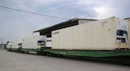

Как организовать временный модульный склад из нескольких рефконтейнеров: размещение, подъезды, погрузка и разделение товарных потоков
Несколько контейнеров на одной площадке должны работать как единая складская система, а не как случайно расставленные модули. Контейнеры с наиболее оборачиваемой продукцией располагают ближе к зоне приёмки и отгрузки, резервные партии — дальше. Такое размещение сокращает перемещения погрузочной техники и время открывания дверей.
Схема строится вокруг последовательности операций: сначала определяют маршрут машины доставки, затем место разгрузки, траекторию погрузчика и безопасную зону перед дверями. Между корпусами оставляют пространство для обслуживания холодильных установок, осмотра кабелей и доступа персонала.
При разделении запасов удобна понятная логика: один модуль обслуживает одну температурную зону, крупную товарную группу или конкретный складской статус. Если один контейнер одновременно превращается в склад сырья, готовой продукции и медленно оборачиваемого резерва, внутренняя логистика быстро усложняется.
Правила перемещения между контейнерами лучше закрепить заранее. Спонтанное перераспределение паллет создаёт путаницу в учёте и увеличивает число открываний дверей. Когда один модуль выполняет функцию приёмного, другой хранит основной резерв, а третий используется для конкретной группы продукции, склад легче контролировать в пиковые дни.
Для ежегодно повторяющегося сезона полезно сохранять схему площадки и фактические показатели предыдущего периода. Количество паллет, даты максимальной загрузки, расход электроэнергии и сервисные обращения становятся исходными данными для следующего расчёта. Временная схема постепенно превращается из разовой меры в управляемую операцию.
До начала сезона имеет смысл нанести на схему площадки подъезды, направления открывания дверей, электрические трассы и зоны маневрирования. Это позволяет заранее увидеть конфликты, которые незаметны при простом подсчёте свободных квадратных метров.
