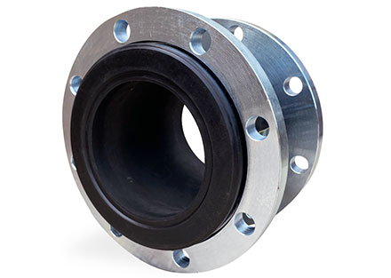

Конструкция фланцевого резинового компенсатора
Одним из распространённых исполнений является резиновый компенсатор с фланцевым присоединением. Его устанавливают между ответными фланцами трубопровода или оборудования.
Конструкция предусматривает эластомерную часть, воспринимающую деформации, и присоединительные элементы, обеспечивающие соединение с трубопроводной системой. В зависимости от модели гибкая часть может иметь внутренние армирующие слои, повышающие устойчивость к рабочему давлению.
Основные элементы изделия выполняют разные функции:
  • Эластомерная оболочка обеспечивает гибкость и контакт с транспортируемой средой.
  • Армирование повышает прочность конструкции и помогает воспринимать давление.
  • Присоединительные фланцы обеспечивают монтаж между элементами трубопровода.
  • Дополнительные ограничители, если они предусмотрены конструкцией, ограничивают определённые перемещения.
Конкретное устройство зависит от назначения компенсатора. Поэтому при закупке необходимо изучать технический паспорт, а не ориентироваться исключительно на внешний вид изделия.

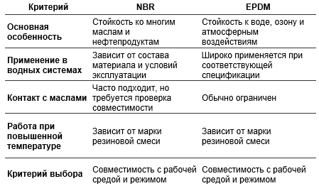

NBR или EPDM: какой материал выбрать
Для изготовления резиновых компенсаторов применяют разные эластомерные смеси. Среди распространённых вариантов — NBR и EPDM. Они отличаются химическими и физическими свойствами, поэтому предназначены для разных условий эксплуатации.
Компенсаторы из резины NBR
NBR — бутадиен-нитрильный каучук, который используют при производстве изделий, для которых важна стойкость к определённым маслам и нефтепродуктам.
Такие компенсаторы могут применяться в соответствующих технологических системах, если характеристики конкретной резиновой смеси подходят для рабочей среды.
Перед покупкой необходимо проверить:
  • совместимость с конкретным типом масла или нефтепродукта;
  • допустимую рабочую температуру;
  • номинальное давление;
  • ограничения по продолжительности контакта со средой;
  • требования производителя к монтажу и эксплуатации.
Обозначение NBR само по себе не гарантирует совместимость со всеми нефтепродуктами и химическими составами.
Компенсаторы из резины EPDM
EPDM — этилен-пропилен-диеновый каучук, широко применяемый в инженерных системах с водой и некоторыми водными растворами. Многие составы EPDM обладают хорошей устойчивостью к воздействию влаги, озона и атмосферных факторов.
Резиновые компенсаторы из EPDM могут использоваться в системах водоснабжения, циркуляции воды и других подходящих технологических контурах при соблюдении установленных ограничений.
При выборе следует учитывать температуру среды, давление и наличие химических добавок. EPDM обычно не подходит для многих масел и углеводородов, поэтому применение в таких условиях требует отдельного подтверждения совместимости.
Сравнение материалов
Окончательное решение принимают по технической документации на конкретное изделие. При одинаковом обозначении эластомера свойства продукции разных производителей могут отличаться.
