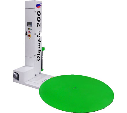

На российском B2B-рынке упаковочного оборудования наибольшее распространение получили бренды Pride и Olympic, которые сочетают высокую надежность кинематики и доступную стоимостью обслуживания.

1. Интенсивность: до 20 паллет в день — базовые модели (Pride A, Olympic 200E); от 30–40 паллет — модели с престрейчем 300% (Pride B, Olympic 200F1).
2. Тип погрузки: погрузчик — обычный стол; гидравлическая рохля — Е-образная платформа (Pride W, Olympic E-платформа) или установка въездной рампы.
