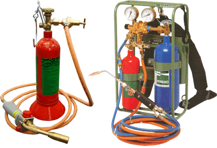

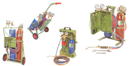

При монтаже холодильных установок применяют посты, использующие смесь пропана и кислорода или ацетилена и кислорода как наиболее подходящие по температуре пламени. Посты оснащены горелками, в которых смешиваются пропан и кислород(или ацетилен и кислород), подаваемые по шлангам от редукторов. Редукторы поставляются в комплекте с защитными резинками манометров и предохранительными обратными клапанами.

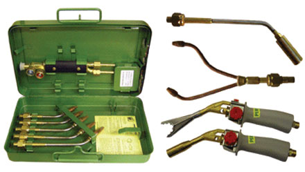

Рукоятка горелки оснащена вентилями из высококачественной стали, которые служат для точной регулировки газо- и кислородоснабжения. Смесительная трубка горелки, изготовленная из высококачественной стали и тефлона, оснащена наконечником. Наконечники засоряются, поэтому в комплект входят иглы для их прочистки. Использование высококачественных материалов обеспечивает основное преимущество PERKEO –надёжность и долговечность.
