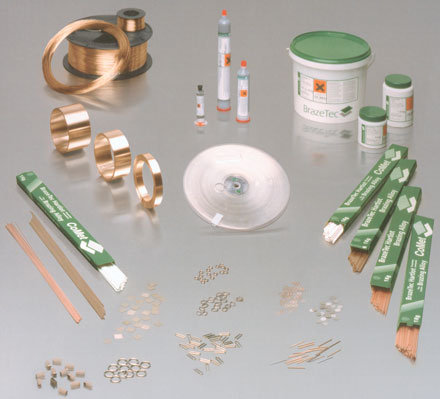

Рис.1 Весь спектр припоев BrazeTec
Одной из главнейших характеристик припоя, определяющей как назначение, так и способ применения его, является температура плавления. В зависимости от химического состава и температуры плавления припоев различают пайку твердыми и мягкими припоями. К твердым (преимущественно на медной и серебряной основах) относятся припои с температурой плавления выше 400°С, к легким (главным образом на оловянной основе) — припои с температурой плавления до 400°С.
Твердые припои BrazeTec. Твердые припои особенно подходят для капиллярно-щелевой пайки при монтаже медных труб в системах холодного водоснабжения, для монтажа холодильных систем, систем кондиционирования и маслопроводов.
Твердые припои, не содержащие кадмия, создают высокую прочность шва. Применяются , как правило, для всех рабочих температур от – 200°С до + 200°С. Припои также без содержания цинка особенно хорошо подходят для динамических нагрузок, возникающих при эксплуатации.

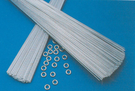

Рис.2 Припои BrazeTec без содержания кадмия
Из широкого спектра твердых припоев без содержания кадмия «Промхолод» предлагает нижеследующие твердые припои в виде прутков с оболочкой из флюса( т.е. метал с покрытием). По техническим условиям для оболочки из флюса содержание серебра в оболочке прутков припоя ниже, чем доля серебра в чистых прутках припоя. Состав чистых прутков припоя, разумеется, соответствует приведенному составу твердых припоев без содержания кадмия.

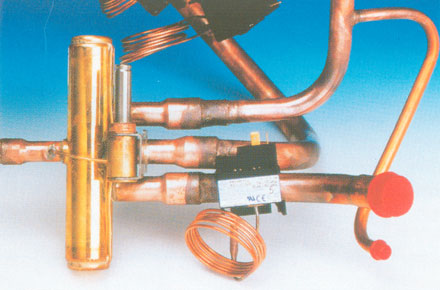

Рис. 2.1. Циркуляционный контур холодильной установки
Припои для меди и материалов на основе меди. Могут применяться для всех рабочих температур от – 55°С до + 150°С. Припои с содержанием фосфора специально разработаны для соединения меди с медью или медных сплавов (обычная латунь, бронза, красная латунь). В данном случае при пайке в силу содержания фосфора можно отказаться от добавочного флюса. Использование этого припоя в серных средах не допускается. Эти припои не подходят для сталей (Fe) и никелевых сплавов в виду образования хрупких фаз. В связи с хрупкостью соединения, возникающей из-за фосфорной составляющей припоя, нельзя применять медно-фосфорные припои для пайки цветных металлов с содержанием никеля выше 10%. Эти припои не рекомендуется также использовать для пайки алюминиевой бронзы.

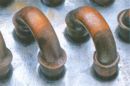

Рис.3 Пластинчатый теплообменник - колена возвратной циркуляции

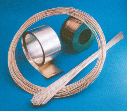

Припои для пайки алюминия. Пайка алюминия вызывает большие затруднения вследствие его способности легко окисляться на воздухе.
Рис.4 Припои для пайки алюминия

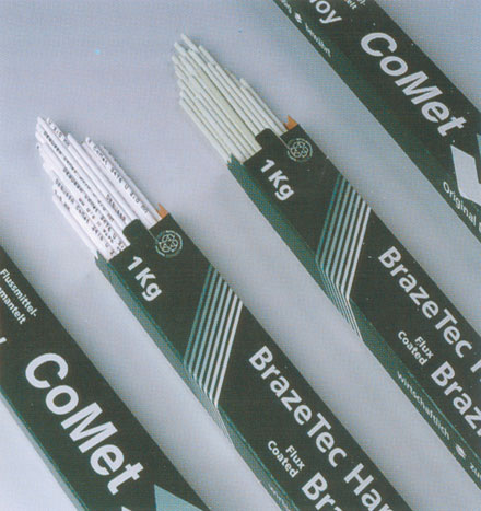

Рис.5 Прутки твердого припоя в оболочке из флюса
