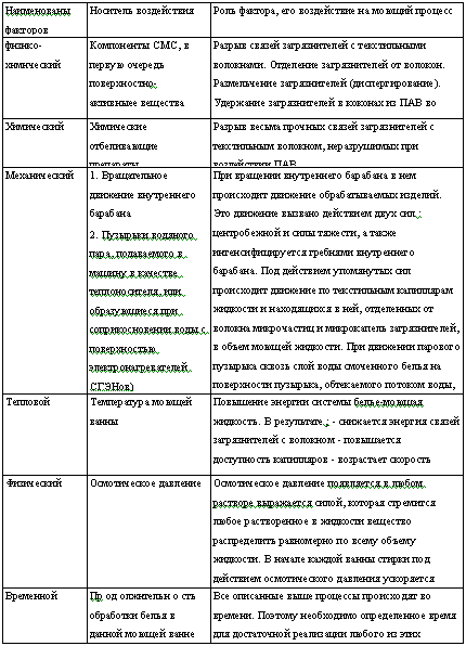

1. Жидкостная обработка
Операция жидкостной обработки, т.е. обработки изделий в водной среде, состоит из двух фаз; стирки и полоскания. Задача стирки состоит в удалении из текстильных или трикотажных изделий различного вида загрязнителей, а также в стабилизации последних, т.е. в их удержании во взвешенном состоянии в моющей жидкости, не допуская ресорбции загрязнителей - их обратного осаждения из моющей жидкости на обрабатываемые изделия. Задача полоскания состоит в удалении из текстильных капилляров неиспользованных компонентов стнрально-моющнх средств (CMC), оставшихся в капиллярах по окончании стирки. При излишне большом остатке в капиллярах CMC, последние оказывают раздражающее, иногда аллергическое, действие на кожу человека. Кроме этого, излишне большое содержание CMC в ткани может вызвать ее пожелтение при глажении. Основные факторы (побудительные силы) стирки, и их роль в моющем процессе приведена в Табл. 1.
К основным побудительным силам операции полоскания следует отнести;
1. Механический фактор
2. Физический
3. Временной
При выполнении ванн полоскания осмотическое давление "направляет" компоненты CMC из ткани - области их высокой концентрации- в воду, где их концентрация в начальный момент равна нулю.
