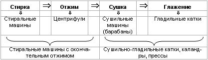

Основные этапы процесса стирки белья:

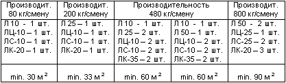

Расчет производительности прачечной:
При расчете производительности прачечной и необходимого для этого количества оборудования исходят из того, что максимальный цикл стирки самого загрязненного белья в машине составляет около одного часа, т.е. машина с загрузкой в 10 кг за час отстирывает не менее 10 кг белья.
Цикл работы центрифуги составляет около 10 минут, т.е. одна центрифуга с загрузкой 10 кг может практически обслужить 4–5 стиральных машин с загрузкой 10 кг
Для дальнейшего высушивания белья применяются сушильные барабаны, максимальный цикл которых составляет не более 30 минут, в зависимости от необходимой степени высушивания белья. Один сушильный барабан обслуживает две машины с аналогичной загрузкой.
Для глажения используются гладильные катки различной производительности, которая должна примерно соответствовать общей производительности всех стиральных машин прачечной.

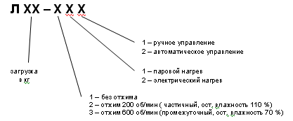

Пример (оборудование ВМЗ):
Стиральные машины Вяземского машзавода:
Ручное управление – все операции (стирка, полоскание, нагрев) производятся нажатием кнопок с панели, время стирки устанавливается вручную таймером, залив воды производится вручную с помощью вентилей сзади машины, слив воды – педалью на фронте машины.
Автоматическое управление – микропроцессорный контроллер, отрабатывает заданные программы стирки полностью (залив воды, нагрев, время стирки и т.д., до слива воды). Здесь стандартно устанавливаются электро-магнитные наливные и сливной клапаны.
Машины обычного исполнения изготавливаются с окрашенными облицовочными панелями и внешним барабаном из обычной стали (внешний барабан – это неподвижный цилиндрический корпус, в который заливается вода. Внутри его вращается барабан с бельем, который стандартно изго-товлен из нержавеющей стали).
Машины исполнения "люкс" изготавливаются с облицовочными панелями из оцинкованной стали и внешним барабаном из нержавеющей стали. Так-же они комплектуются наливными электромагнитными клапанами, которые управляются кнопками с передней панели. Слив – как у обычных машин, педалью.
По заказу завод может делать машины в самых различных комбинациях исполнений, а также с комбинированным нагревом "пар – электро".
Стиральные машины МСТ и МСО – по параметрам аналогичны машинам ВМЗ обычного исполнения, МСТ не имеет отжима, а МСО имеет частичный отжим, около 200 об/мин (остаточная влажность 110 %).
