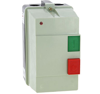

Что такое контакторы и пускатели в промышленных системах
Сначала давайте разберемся с основами. Контактор – это электромеханическое устройство, предназначенное для частого включения и отключения электрических цепей под нагрузкой. Он состоит из электромагнитной системы, контактной группы и вспомогательных элементов.
Магнитный пускатель, по сути, является расширенной версией контактора: к нему добавляют тепловое реле для защиты от перегрузок и иногда кнопки управления. В нашей компании мы часто поставляем такие устройства для заводов, где они управляют двигателями конвейеров, насосов или вентиляторов. Главное преимущество – надежность в условиях высокой влажности или пыли, что типично для иркутских производств.
