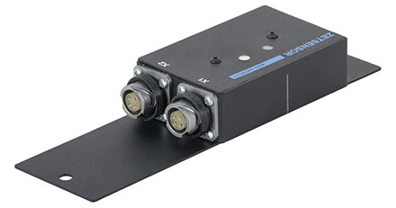

В основе систем мониторинга лежат тензометрические датчики с оцифровкой сигнала, обеспечивающие точный контроль и замеры возможных прогибов и других отклонений в конструкциях.

Аппаратная часть позволяет интегрировать датчики с другими системами мониторинга на шине Modbus. В стандарте CAN, работающем по закрытому протоколу, контроль передачи информации с одновременной непрерывной оценкой качества поступающих данных проводятся в бездемонтажном режиме.
