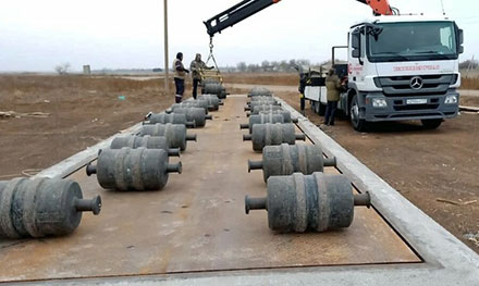

Вот и для аграрного предприятия с Крыма, потребовались надежные и долговечные автомобильные весы, опираясь на этот критерий был производен отсев предлагаемых решений. Предложение нашей компании соответствовало всем технических требованиям и ожиданиям заказчика. Для данного заказа была выбрана модель автомобильных весов АСП 60-20-1-П. Данная модель имеет платформенную конструкцию, которая обеспечивает сохранение всех метрологических качеств при интенсивном грузовом потоке на протяжении всего срока эксплуатации.
Был выбран «приямочный» тип исполнения фундамента, с последующим поднятием уровня земли на 1.5 метра, так как происходят регулярные подтопления местности. С заказчиком были оговорены этапы и сроки их выполнения, а также организация проведения первичной государственной поверки. В установленные сроки на объект заказчика прибыла строительно-монтажная бригада для проведения планировочных работ, по строительству монолитного фундамента.
По готовности фундамента были проведены монтажные работы по установке тензометрического оборудования и сборке грузоприемной платформы. К дате завершения монтажных работ, были заказаны эталонные гири, для проведения точной настройки весов. По достижению точности показаний между нагрузкой возложенной на платформы и данными на весовом терминале, весы были переданы представителям местного отделения ЦСМ для прохождения поверки. После проведения комплекса мероприятия, автомобильные весы показали полное соответствие заявленным метрологическим характеристикам и получили отметку о прохождении поверки.
