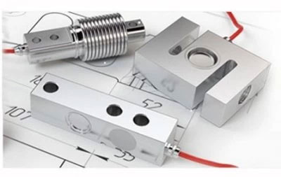

Очень часто перед покупкой автомобильных весов встает вопрос, на каких тензометрических датчиках они будут работать, и какие же датчика выбрать цифровые или аналоговые. Мы постараемся детально разобрать этот вопрос.
1. Принцип передачи сигнала в датчиках
В аналоговых тензометрических датчиках сигнал поступает до прибора, но без преобразовательной коробки не получает цифрового значения. Поэтому на протяжении расстояния от датчика до коробки, возникают искажения в сигнале, что влияет на конечные показания на терминале. Причиной искажения сигнала могут быть различные факторы: температура, электростатика, электромагнитный шум, импульсные помехи. При небольшом удалении (до 100 метров) от оборудования, такие факторы имеют незначительное влияние.
В цифровых тензометрических датчиках ситуация иная, сигнал идет сразу в виде двоичного кода, потому нет влияния негативных факторов описанных выше на конечные данные. Так же такое оборудование надежно защищено от злоумышленников, которые внедряют в работу цепи приспособления влияющие на напряжение, что позволяет изменять конечные данные на показаниях весового терминала.
2. Расстояние передачи данных
Рекомендованное расстояние для аналоговых тензодатчиков составляет 100 метров. Чем дальше будет расположено оборудование, тем искажение будет показания взвешивания.
Рекомендованное расстояние для цифровых тензодатчиков составляет 1000-1200 метров. Может быть дополнительно увеличено, без потери показаний.
3. Замена датчика и калибровка
При использовании автомобильных весов для собственного учета, возможна замена цифрового датчика с последующей настройкой через весовой терминал. После прописывания необходимых коэффициентов показания будут приравниваться к классу точности. К сожалению в коммерческом учете такие весы участвовать не могут. При любом существенном вмешательстве в работу автомобильных весов, требуется проведения внеочередной государственной поверки, в паспорт весов будет внесена отметка о прохождении поверки и замене датчика, с его номером.
4. Точность тензодатчиков
Точность измерения в автомобильных весах у аналоговых и цифровых датчиков идентичная, так как такое оборудование имеет общий класс точности, соответственно имеет одинаковые метрологические характеристики.
5. Информация с каждого датчика
Цифровые датчики дают возможность получения данных с каждого датчика отдельно, аналоговые датчики не имеют такой возможности, так как суммирование сигналов происходит в соединительной коробке. Такая функция полезна для определения центра тяжести и построение математической функции нагрузки на ось.
6. Цена оборудования
Аналоговые решения за счет технологии имеют меньшую стоимость.
7. Диагностика состояния датчиков
Цифровые датчики проверяются непосредственно на весовом терминале, можно точно понять какой из датчиков вышел из строя или показывает неверные данные. Для определения неисправности аналогового датчика, придется проводить отключение каждого по отдельности.
Итог: Если покупатель намерен приобрести автомобильные весы по дешевле, то производитель установит аналоговые датчики. Но если покупатель хочет получить надежные и защищенные автомобильные весы, то выберет цифровое решение.
