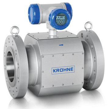

ALTOSONIC V12 — ультразвуковой расходомер-счетчик, предназначенный для измерений объема и объемного расхода различных газов при взаимных расчетах между поставщиком и потребителем, а также при технологических операциях.
Уникальная конфигурация измерительных лучей позволяет минимизировать воздействие профиля потока на точность измерения расхода. Применение данной конфигурации позволяет сократить прямой участок перед расходомером, вне зависимости от конфигурации и диаметра трубопровода перед прямым участком, до 5 DN, без применения струевыпрямителя, и до 3 DN со струевыпрямителем.
Наличие дополнительного диагностического луча позволяет определять наличие конденсата и отложений на дне прибора, а применение диагностической системы KROHNE Care позволило вывести возможности расходомера ALTOSONIC V12 на новый уровень. Диагностическая система KROHNE Care позволяет контролировать состояние прибора, процесса измерений и проводить контроль метрологических характеристик (КМХ) в режиме 24/7. Вся информация о состоянии расходомера, наличии загрязнений, процессе измерения, профиле потока и т. д., доступна в удобном графическом формате посредством встроенного веб-сервера. Все данные, отражающие состояние процесса измерения, сохраняются в архиве диагностической системы с глубиной хранения до 10 лет. Система KROHNE Care позволила впервые реализовать беспроливную методику поверки без остановки процесса измерения расходомеров, предназначенных для коммерческого учета.
Основные преимущества Altosonic V12:
  • Максимально возможный уровень точности до 0,3%
  • Минимальные требования по длине прямых участков
  • Возможность изготовления приборов для сложных применений (температура до +175°C, давление до 450 бар, влажные газы, высокое содержание СО2)
  • Возможность контроля процесса измерения и проведения КМХ в режиме 24/7 с помощью системы KROHNE Care
  • Беспроливная поверка без остановки процесса измерения
Технические характеристики:
  • Погрешность: ±0,3, ±0,5 %
  • Условный диаметр: от 100 до 1200 мм
  • Максимальный расход (уточняется при заказе): от 800 до 77100 м3/ч
  • Минимальный расход: от 20 до 1280 м3/ч
  • Температура измеряемой среды: −40...+100 °C (опция −40...+175°C)
  • Максимальное давление измеряемой среды: 30 МПа (опция 45 МПа)
Температура окружающей среды:
  • Первичный преобразователь: от −55...+65 °C
  • Электронный блок (исполнение с подогревом): от −15 °C (−55°C) до +65 °C
  • Параметры взрывозащиты: 1Ex db eb IIB+H2 T6...T3 Gb Х
  • Класс защиты: IP 66/67[/list]
