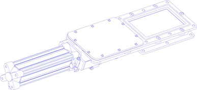

В августе 2017 года специалисты холдинга «Русская Трапеза» освоили и выпустили шиберные затворы, предназначенные к использованию в пневмотрассах, для отсечения потока сыпучего продукта. В ближайшем будущем будет запущено серийное производство изделия.
Сконструированная шиберная заслонка ножевого типа устанавливается между роторным питателем и ёмкостью с продуктом, обеспечивая отсечение потока воздуха, проникающего через роторный питатель во время работы пневмотрассы, существенно сокращая его расход.
Обновленная шиберная заслонка соответствует по фланцам роторному питателю RVC или RVS (производства «Русская Трапеза») и не нуждается в прокладках между ней и сопрягаемым устройством.
Перемещение заслонки обеспечивается пневматическим цилиндром, который оснащён встроенными амортизаторами, что обеспечивает плавную остановку заслонки в конце хода.
Технические характеристики шиберной заслонки РТ-ТС-ЗШ15
  • Материал корпуса: углеродистая окрашенная сталь.
  • Материал заслонки: сталь AISI 304.
  • Размер перекрываемого сечения: 140х262
  • Габаритные размеры заслонки: 1134х222х120
  • Масса заслонки: 28 кг
  • Требования к качеству подключаемого воздуха: По ISO 8573-1; класс по твердым частицам 2; класс по влаге 6; класс по маслу 3.
  • Давление пневмомагистрали: 6 бар
  • Расход воздуха пневматическим цилиндром на цикл открытия либо закрытия: до 30 норм.л.
  • Расход воздуха для создания избыточного давления в камере: не указан, так как зависит от индивидуальных настроек
  • Диаметр подсоединяемой пневматической трубки: 8 мм
  • Производитель пневматических комплектующих: SMC (Япония)
