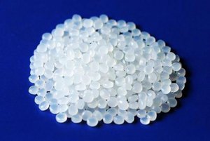

Рис.1. Гранулированный полипропилен

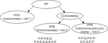

Все изделия из полипропилена можно разделить на три группы:
  • PPH – гомоплимер полипропилена, применяется для изготовления промышленных трубопроводов, но может применяться и в холодном водоснабжении.
  • PPB – блоксополимер. В составе имеет до 30 процентов добавок полиэтилена, которые обеспечивает повышенную эластичность. Сфера применения – доставка холодной воды, химических составов и обустройство канализации.
  • PPRС (или PPR) – самый распространенный тип. Наиболее востребован в обустройстве различного рода водопроводов.
 Как выбрать полипропиленовую трубу?
Рис.2. Классификация полипропилена

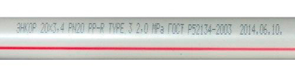

Если вы внимательно посмотрите на трубу, то обнаружите помимо данных о диаметре число с приставкой PN.
Рис.4. Таблица перевода диаметров труб из дюймов в
миллиметры
Данная маркировка применяется для обозначения максимального рабочего давления. Число указывает максимальный предел в атмосферах или барах. Рассмотрим более подробно:

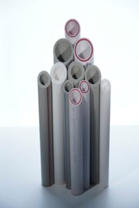

Для отопления рекомендуется купить трубы с максимальной рабочей температурой в 95 градусов. Это так называемые армированные трубы. Одной из особенностей полипропилена является довольно большой коэффициент теплового расширения. При увеличении температуры с 20 до 90 градусов длина стандартной пятиметровой трубы может увеличиться на 12-15 миллиметров. В системах с жестким креплением это будет критично.
Устранить эту особенность позволяет армировка стекловолокном или алюминиевой оболочкой. Она создает жесткий каркас, который препятствует деформации изделия. Благодаря этому, армированные трубы можно смело использовать в системе отопления, не опасаясь за их целостность.
Какую армировку выбрать? Армировка слоем алюминия практически не сказывается на весе трубы, но перед монтажом такую трубу придется зачищать. Изделия армированные стекловолокном не нуждаются в дополнительной обработке, но утяжеляют трубу.

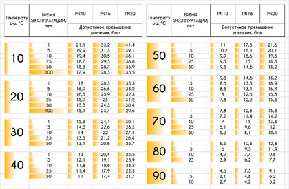

Данные о сроке службы в зависимости от температуры носителя, типа трубы и давления вы можете найти в таблице ниже.
Табл.2. Время эксплуатации полипропиленовой трубы в зависимости от типа, температуры и допустимого превышения давления
