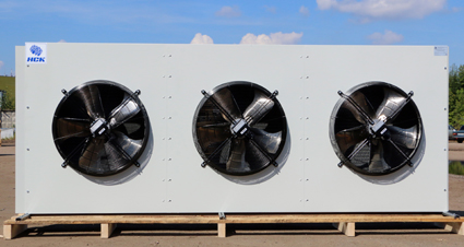

Воздушные конденсаторы серии АС разработаны для удовлетворения потребностей в холодильной промышленности и секторе кондиционирования. Конденсаторы производятся в уличном исполнении. Установка конденсаторов возможна в горизонтальном и вертикальном положении.
Высокоэффективный теплообменник произведен из медной трубы с алюминиевыми ребрами с профилем «PIRAMID».
Диапазон производительности с вентиляторами диаметром:
  • 500 мм (производительность при ?T 15 от 14,2 до 181,6 кВт)
  • 630 мм (производительность при ?T 15 от 16,8 до 224 кВт).
В конденсаторах применяются вентиляторы со следующими электродвигателями:
  • Серия ACH, стандартное исполнение по шуму – 4-х полюсные;
  • Серия ACM, с пониженным шумом – 6-ти полюсные;
  • Серия ACL, с низким уровнем шума – 8-ми полюсные;
  • Серия ACR, с самым низким уровнем шума – 12-ти полюсные.
Применяются современные высокоэффективные вентиляторы в сочетании с низким уровнем шума и низким электропотреблением.Стандартное лакокрасочное покрытие RAL 7035 (серый).
