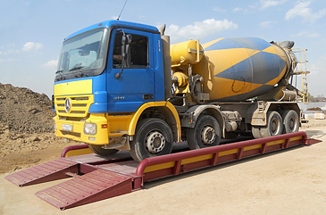

На рынке автомобильных весов большинство производителей предлагаются весы следующего размерного ряда: 6 м, 9 м, 12 м и т. д. Начальный размер 6 метров обусловлен длиной колесной базы наиболее распространенных грузовых автомобилей. Из экономии дорогого металла габариты автомобильных весов рассчитываются «впритык», т.е. места на весовой платформе едва хватает, и водителю приходится долго «прицеливаться», чтобы точно заехать на весы, не установив при этом ни одно из колес на пандус (заезд на пандус снижает точность взвешивания). Как следствие - увеличивается время взвешивания, снижается рентабельность, теряются деньги.
Простое решение – весы длиной 7 м, но такие весы технологически сложны.

Точность взвешивания. Для получения наиболее достоверного результата автомобиль должен всеми колесами располагаться на весовых платформах, ни в коем случае не заезжая на пандус. Лишний метр к стандартной длине автомобильных весов как раз и дает возможность «комфортного» размещения автомобиля на весовой платформе.
Время, которое экономит водитель грузовика. Заезд и точное размещение на автомобильных весах длиной 7 метров пройдет значительно быстрее, чем на более коротких весах. Процесс взвешивания значительно ускоряется.

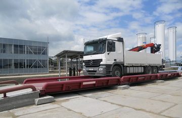

Большая свобода при комплектации автопарка. Можно использовать более разнообразные модели грузовиков, включая трехосные МАЗы и КАМАЗы.
Цена автомобильных весов нестандартной длины 7 метров лишь незначительно превышает цену автомобильных весов длиной 6 метров за счет того, что они остаются одноплатформенными. Раньше, если заказчику были нужны весы чуть большей длины, чем 6 м, приходилось брать модель из 2-х платформ, а это дополнительный металл, датчики, оплата монтажа, что почти удваивало цену.

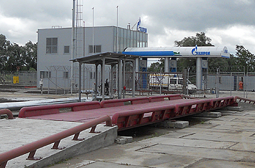

В спектре моделей весов повышенной надежности - весов автомобильных с ограничительной направляющей колеей ВА-О - представлены весы автомобильные 40 тонн и весы автомобильные 60 тонн:
  • «Прогресс», НПВ 40 т - автомобильные весы, предполагающие как фундаментный, так и бесфундаментные способы установки. Габаритная ширина весов 3,3 м;
  • «Руслан», НПВ 60 т - весы автомобильные; так же могут быть реализованы как на фундаменте, так и в качестве автомобильных весов бесфундаментных. Габаритная ширина весов 3,6 м.
