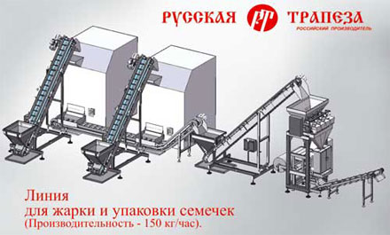

Пример комплектации недорогой линии для производства семечек:
  • Загрузочный ленточный транспортёр РТ-ТВ-01 с гофробортами (предотвращают просыпание семечек) для подачи продукта в печь – 2 шт.
  • Печь для жарки, сушки и охлаждения семечек Вихрь-120А в потоке горячего воздуха – 2 шт.
  • Ленточный транспортёр с гофробортами для перемещения продукта в зону упаковки – 1 шт.
  • Загрузочный ленточный транспортёр РТ-ТВ-01 с гофробортами для подачи семечек в дозатор – 1 шт.
  • Четырёх ручьевой однокаскадный дозатор РТ-ДВ для фасовки продукта – 1 шт.
  • Автомат РТ-УМ-21 для упаковки семечек – 1 шт.
  • Отводящий транспортёр для перемещения готовых пакетов на накопительный стол – 1 шт.
Кроме основного оборудования в состав комплекса можно включить:
  • Флотатор для удаления примесей из семян подсолнечника – 1 шт.
  • Шлифовальную машину для удаления масло-грязевого налета и шлифовки семечек – 1 шт.
  • Виброкалиброватель (вибропросеиватель) для калибровки семян подсолнечника – 1 шт.
  • Семенорушка для очистки от шелухи семечек – 1шт.
Производительность описанного цеха – 150 кг/час. Её можно увеличить, установив в линии более двух жарочных печей и фасовочно-упаковочный автомат РТ-УМ-25 (вместо РТ-УМ-21). Окупаемость комплекса - от нескольких месяцев до одного года (зависит от существующего в регионе спроса на семечки и уровня конкуренции). Линия легко переориентируется на производство другой продукции: орехов, сухофруктов, сухого картофельного пюре.
